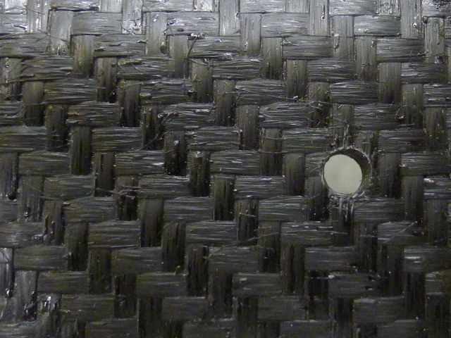

Ik kreeg vandaag een telefoontje dat het blok morgen weer mijn kant op komt. Oeps, da's sneller dan verwacht en eigenlijk had ik nog niks aan die carterplaat gedaan maar de hele week verspeeld aan 'ja is goed hoor, kom vanavond maar even langs'. Ik had dus ook nog geen boortje gehaald.
Okee, maar ik moest toch doordoen en even een paar mikpuntjes hebben. Maar een 4mm TiN/HSS boortje gepakt. Ging verbazingwekkend goed:
Gaat niet heel soepel en het boortje kun je na 2-3 gaten wel weggooien, maar dat vind ik niet zo heel spannend. Dat er toch echt aramide zit is wel zichtbaar op de vorige foto.
Hmm, vreemd toch wel. Ik heb dit keer een laag glas (280g/m2) tussen elke laag aramide (170g/m2) gelamineerd. Misschien dat dat het verschil maakt.
Nouja, morgen of overmorgen maar eens een paar inzetstukjes draaien.
