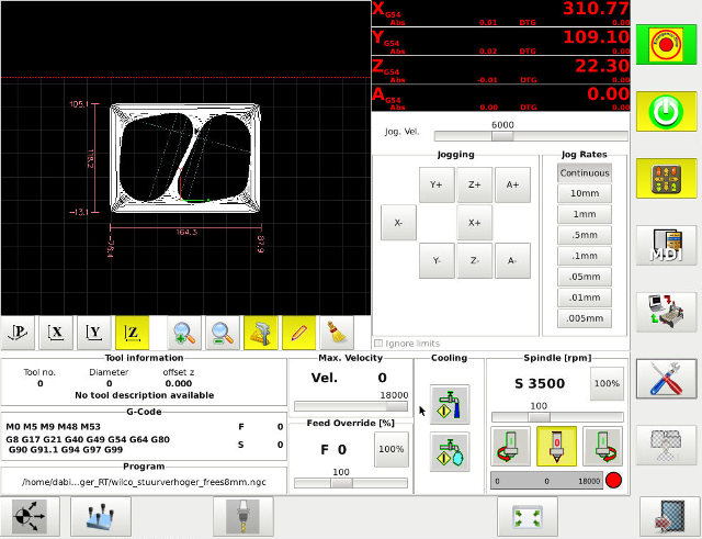

Hier twee plaatjes. Zijn te groot om helemaal te laten zien, dus eventueel even rechts klikken en in een nieuw tabje openen.Je bedoeld dat je cirkels niet rond zijn ? Zit dat niet veel dieper ergens bij de pixels, maar dan zou de simulatie er ook last van hebben.
De daadwerkelijke configuratie:
De (correcte) simulatie:
Zijn twee verschillende GUI's in de plaatjes, maar dat maakt weinig uit (ik heb ze beiden zowel realtime als in simulatie gestest). Beide GUI's doen hetzelfde (en gebruiken dezelfde preview).
Zie ook de 'balkjes' aan de zijkanten die aangeven wat de coordinaatextremen zijn.
Lijkt wel alsof die Y gewoon een factor 2 geschaald is.
Opzich vind ik het nog niet zo'n drama (met frezen heb ik er geen last van), hooguit knap irritant. Al is het feit dat-ie lijnen over die coordinaat-extremen-balkjes heen tekent wel irritant. Heb ik wel een goeie gewoonte aan overgehouden: even in de G-code file erbij kloppen hoe groot het blokje materiaal dient te zijn, welk materiaal, en waar het nulpunt ook al weer precies diende te liggen.
Laad ik geen simulator, maar de 'echte realtime' configuratie van de BF20, dan is het ook goed. Strip ik de 'echte' configuratie, dan gaat het nog steeds mis. En het vreemde is dat die preview en het realtime deel niks met elkaar te maken hebben; in feite zijn het 2 losse G-code interpreters.
Pak ik de 'master' (2.8.0~pre) dan gaat het mis, pak ik de 2.6.4 release dan gaat het mis. 2.5.x kan ik niet meer draaien; die is te oud.
Nouja, de deskundologen weten het ook niet en ik ben door de onderzoeksopties heen.

Merkwaardig, de maatlijnen kloppen wel, maar de freeslijnen niet, lijkt wel of die in draaibank mode staat. Of in ieder geval een of andere vreemde schaalfaktor over de Y-waarde van je programma.
Heb je ergens een (voor linuxcnc) onbegrijpelijk verschil in resolutie van Y tov X. Klink natuurlijk belachelijk, dan zou ie ook niet aan de maat frezen. Maar als niet iedereen met vreemde ideeën komt ga je het probleem niet vinden, en als je het gevonden hebt, was het opeens heel logisch.

Debian Wheezy ernaast gezet; da's met die moderne USB 3.0 sticks met het installatieimage (in plaats van een CD/DVD) en een SSD in de PC een klusje van slechts een tiental minuten
Configuratiebende kopieren van de bestaande partitie is ook zo gebeurd: da's dan weer wel een voordeel van Linux; sleep de files naar de goeie plek en klaar. Met Windows ben je dagenlang aan het installeren.
Loste het schaal-probleem niet op.
2x een Y in 'GEOMETRY'. Stamt nog uit de tijd dat LinuxCNC nog dacht dat ik 4 'joints' had waarvan 2 Y-joints (joint = motor, as = XYZ, UVW of ABC. Alleen bij triviale kinematica zijn die gelijk aan elkaar, bij bijv. een robotarm niet). Naderhand ben ik overgestapt op een simpele 3-assige configuratie en die ik de 2 Y-assen buiten de kinematicamodules om.
Maak er 'GEOMETRY = XYZ' van, en 't is goed:
Wat overigens alsnog een bug is dat het met 'GEOMETRY=XYYZ' foutgaat, magoed.
