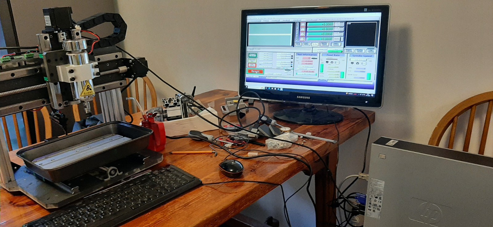

Intussen heb ik de machine helemaal gerepareerd! Bedrading is nu ook veiliger en de machine heeft een zekering en is geaard.
Ik heb ook een oudere pc op de kop getikt... met parallelle poort!
Eerst kijken wat ik er nu mee kan. Alle assen en de spindel draaien in mach3. Ook de 4e!

Inderdaad, de rails zijn te kort. Ook verplaatsen van de wagentjes in geen optie, want dan heb ik ook minder werkbereik. Er is een redesign nodig om dit echt te fixen... Ach ja, later zorg. Eerst maar sowieso iets maken.
Een calibreren moet ik ook nog ergens doen.
Vooral 4e as lijkt me een uitdaging...ik kan nog geen goede tutorial vinden voor freecad.
er zit ook al 10+ uur in reparaties
- draad van een aantal bouten en t-moeren moest gerepareerd worden.
- aluminium extrusie profiel moest rechtgebogen worden
- alles was vies. ik denk dat niets schoongemaakt is voor montage. Het vet had zwarte plekken. Dus ik heb alles met alcohol schoongemaakt en nu dus maar ingeolied met vactra 2 totdat het goede vet binnenkomt.
- weinig was uitgelijnd. Het was gewoon as-is vastgeschroefd. De "balschroefdraad" assen werden gewoon kromgetrokken.
- elektra was nogal amateuristisch. Dus zoals ik al zei:
- niets was geaard. En hoewel er wel een netfilter inhangt (voor de voeding voor de motor), met Y-caps e.d. hing de aarde dus gewoon los. De hele netfilter hing maar vast met een houtje-touwtjeoplossing.
- soldeerwerk was prut. en hoewel dat nu waarschijnlijk wel had gewerkt, had ik op dan duur door thermische stress wel problemen gekregen.
- de dunne draden op diverse plekken. bijv: Als de motor 500W is, en de voeding 48V, loopt er dus (soms) meer dan 10A door de bedrading. Daar hadden ze van die dunne signaaldraden voor gebruikt. Lekker ohms.
- geen zekering! ofwel, als er kortsluiting was geweest (en met die niet-gecertificeerde Chinese spullen kan je alles verwachten) was mijn 16A groepstop de enige veiligheid geweest. Zulke dingen kunnen al brand geven.
De oorzaak van de transportschade is mij nu duidelijk: Slechte assemblage. Er waren twee belangrijke bouten die ze schuin in de moer hebben gedraaid en die dus na 1-2 mm niet verder konden en niet vast zaten. Daarmee is niet alleen die moer en bout beschadigd, maar was de kracht niet meer goed verdeeld en kwam veel kracht op plekken die dat niet aankonden. Dus heel duidelijk fout van producent.
Zoals ik al zei: ik had verwacht dat het el-cheapo aliexpress spul zou zijn. Maar zo defect als hij was is ook niet acceptabel. en de verkoper wilde niet meewerken. Ik heb contact gehad, maar hij bleef steeds vragen of ik het wilde repareren. Hij zou me dan "gifts" sturen. Ik had in de reacties bij het artikel al gezien dat je dan de meest waardeloze, goedkope troep krijgt...want ik ben niet de eerste met problemen. Ik heb bij AliExpress een dispute geopend en na wat gedoe nu 100 euro teruggekregen.

Zoals de titel van deze draad al aangeeft, zit een el-cheapo machine zoals deze vol met relatief ernstige beperkingen.
Aan de andere kant, ik denk dat je verbazingwekkend veel machine hebt voor die EUR500.
Wat schoonmaken betreft, vertrouw er maar op dat er slijp grid in de kogelomloopspindel moeren zit, en als je die niet schoon spoelt merk je dat wel op de levensduur :)
Dat alles scheef in elkaar geschroefd is verbaast me ook niet. Ik zie zulke machine's meer als een "montage voorbeeld".
Dat de lagerblokken voor de Y-as helemaal achteraan zitten is mechanish niet optimaal, maar ik vermoed dat het ook niet echt schadelijk is. Er is eventueel (later) ook vrij gemakkelijk wat aan te doen door de hele grondplaat te vervangen. Een optie is om simpelweg iets zwaars op de tafel te leggen. Dan wordt eventuele speling altijd naar beneden gedrukt, en heb je er geen last van. Hiwin HGH20CA (dit is geen Hiwin, maar zelfde afmetingen) mag een belasting hebben van17kN per blok, dus over het gewicht hoef je je niet druk te maken. Alleen maximale accelleratie van de machine gaat wat achteruit, maar dit is vermoedelijk ook verwaarloosbaar.
Dat de kogelomloop spindels stijf op de motor assen zitten is ook een bekend compromis in dit prijsbudget. De lagers zelf zijn vermoedelijk goed genoeg. Probleem is wel dat de construktie rondom de lagers niet gebouwd is op axiale belasting in de motor. De motor as heeft geen axiale fixering in de lagers, en de buitenring van de lager heeft waarschijnlijk zo een gegolfde veer ring, waardoor de hele motor as onder geringe belasting dus axiaal beweegt. Een simpele (en in dit prijsbudget passende) oplossing is om aan de achterkant van de motor as een kogel te zetten als taatslager en daarmee de as axiaal op te klemmen.
Ik heb ook slechte verhalen gehoord over de TB6560. Kudo's voor onder het koel lichaam kijken naar wat ze daar proberen te verdoezelen. Een ander probleem met de TB6560 zijn de schakelaars voor instellen van de motorstroom. Dit zijn kleine signaal schakelaars en ze zijn niet degelijk. Bij een examplaar dat bij mij aan kwam was de schakelaar al defect (hele bovenkant er af) bij het uit de verpakking halen. Ik wil je aanraden deze schakelaars te verwijderen, en de juiste draadbrug te solderen.
Een andere opwaardering die ik zelf zou overwegen is om er een BLDC spindel op te zetten. Zo een spindel kost ong. EUR125. Het ontbreken van koolborstels is hier een voordeel, maar belangrijker is de hele motor construktie. In de ER11 varianten van de BLDC is de spantanghouder vaak een geheel met de motor as. Met de ER16 variant zit er (helaas) vaak een losse spantanghouder op de motor as. Dit is natuurlijk sub-optimaal i.v.m centrering, maar belangrijker is de stijfheid van de construktie. Hoe dikker de as, hoe meer stijfheid, en dit is op een plaats waar wat ekstra stijfheid erg belangrijk is.
Verder zou ik terughoudend zijn met verbeteringen aanbrengen aan deze machine. Algemene stijfheid verhogen zie ik nog als een optie (b.v. extra stalen profielen tegenaan schroeven of lijmen) maar met dingen als lagerblokken er bij zetten kom je gelijk in de problemen met de lengte van de geleidingen zelf. Bedenk ook dat je lagerblokken niet te dicht bij elkaar moet zetten, omdat dit dan geen ruimte laat voor opvangen van uitleinfouten (De plaat waar je alles opschroeft is niet zuiver vlak (maar PVC geeft wat mee, en "voorspanning" kan hier gunstig zijn).
Van zo een EUR 500 machine kun je veel leren en mee experimenteren. Zowel met uitzoeken wat je met zo een machine kan, of je er de dingen mee kan die je er mee wilt doen, t/m uitvogelen van de electronica en de software om de hele machine aan te sturen.
Als later blijkt dat je een "betere" machine wilt, dan heb je deze gebruikt om daar achter te komen, ondertussen ervaring in je hobbie opgedaan, en is het waarschijnlijk beter om deze hele machine te verkopen en dat geld in de volgende machine te stoppen.
Wat 4e-as betreft. Deze machine wordt ook als 5-assige variant verkocht. (Zie bijlage).
Een andere simpele 4e-as is ook als standaard onderdeel te koop voor een redelijke prijs. Voor ong. EUR200 heb je dan een gelagerde as in een stevig aluminium blok, een Nema 23 stappenmotor met 1:6 overbrenging en afhankelijk van gewenste uitvoering, een klauwplaat erbij, of een geintegreerde ER32 spantanghouder.
