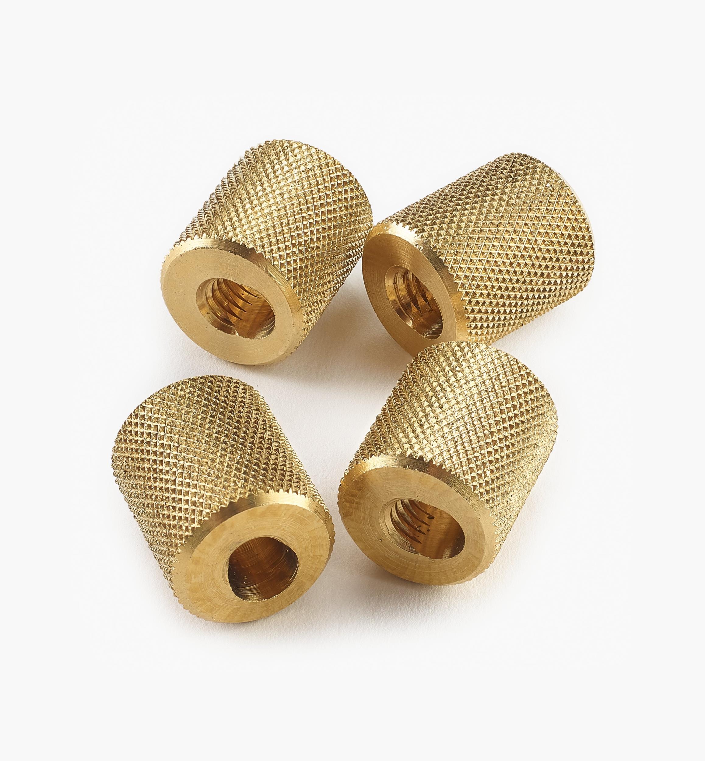

Voor een klemsysteem zoek ik een oplossing om naast gewoon vastdraaien ook snel te kunnen verstellen.
Het systeem dat ik heb is min of meer hetzelfde als dit:
https://baptist.nl/klemmen-en-lijmen/li ... tenklemmen
Hier zitten moeren bij die als ze los zijn een stukje gedraaid kunnen worden en dan kunnen schuiven.
deze moeren zijn los te krijgen, maar zijn 1/4", ik heb m6 nodig.
Ik heb zulke moeren niet los kunnen vinden maar ik zoek misschien met verkeerde namen. Kantelmoer?
Heeft een van jullie deze ergens gezien?
Zo niet, ik sta open voor andere opties.
Ik heb 10 van deze sets gemaakt, heb dus 40 moeren nodig.
Zelf maken is een optie maar kopen, mits betaalbaar, is misschien beter. (Nietwaar Sacha? ; )

Kun je zoiets niet ook 3d printen?
Bijv zoiets als dit https://www.thingiverse.com/thing:2675509

Met je nieuwe zoekterm vond ik deze:
https://uk.misumi-ec.com/vona2/detail/2 ... =6303.1-M6
Daar kan ik ze misschien ook voor maken uit alu.

ook in nl zijn deze wel te krijgen denk ik, bij oa kipp staan ze gewoon in de catalogus
https://www.kippcom.nl/nl/producten/BED ... p/agid.530
de moeren op jouw originele afbeelding zijn volgens mij gemaakt als inzetmoer voor spuitgiet delen

Ah, goed gevonden, Dank!
