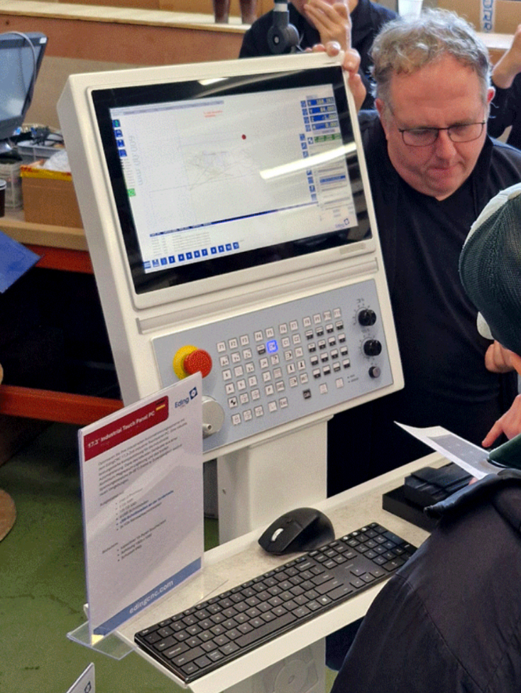

Als je toch wilt updaten contacteer Eding even die zijn bezig met een touchscreen pc panel die hun software draait, bovenste gedeelte van de stand ;-)

Kjelt schreef: 08 jan 2026 17:59 Als die dingen alleen Eding hoeven te draaien waarom dan niet houden, en op Win10 door blijven draaien en airgappen?
Ik blijf zelf op die manier nog doorgaan. F*ck Microsoft met hun obsolete hardware aktie, kost me al 1500 voor mijn zolderpc vervanging.
Kleine prijs die je moet betalen om toch te zorgen dat je met alle hardware op de wereld compatible bent Kjelt!
Mooi scherm! (Die onderhangende UI is ook mooi)
