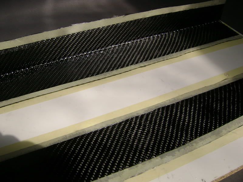

Als je goed kijkt zie je dat ik L en R een cm of 4 over heb voor mijn kabels die op de versterker moeten komen.
Je weet nu stillekes aan, dat ik niet zo een fan ben van kabels die je ziet.
Dus heb ik maar 2 stukjes carbon gemaakt voor aan de zijkanten. Zo ga je niets zien van aansluitingen.
Eerst heb ik een polly malletje gemaakt van de versterker.
Eens dit klaar was heb ik de lijnen die er in stonden van de plakband weggeschuurd.
Eens ik dit had , heb ik er een laag carbon ingelegd.
Toen de epoxy droog was , heb ik deze wat op geschuurd, en heb ik er nog 2 lagen pollydoek in gelegd zodat alles wat stevig was.
Daarna alles uit het malletje gehaald.
Door dit te doen heb ik nog iets stoms bijgeleerd...
Omdat ik zelf nooit malle maak van de dingen die ik maak , heb ik ook de nodige produkten niet daarvoor.
Hier heb ik het vrij LULIG opgelost.
Ik heb gewoon van die plastieke plakband gekocht wat je overal vind van 50cm breed.
Deze heb ik gewoon in de mal geplakt , en daarna heb ik daar wat boenwas ingesmeerd.
Hier zie je plakband.
Zo zie je maar weer dat het met simpele dingen ook gaat.
Dan heb ik de slijpschijf in de carbon gezet, en heb ik de stukje mooi recht geschuurd op mijn reuze schuurblok..
Dit is hetgene wat ik moest hebben .
Voor deze 2 stukjes vast te zetten, moet ik nog een paar alu beugeltjes maken aan de verstrerker, zodat ze mooi aansluiten met de rest.
De carbon moet ook nog een paar lagen epoxy krijgen.
